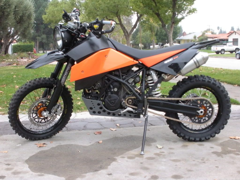

wyjścia w sumie masz 2, albo przesiadasz się na ADV/SE, albo kupujesz koła od SE, i zawieszenie, zmieniasz nieco kolektor i masz własne SE :D
dla przykładu.. to jest właśnie taka przeróbka.. :D

albo to smr albo tylko bak ma od r-ki bo widać mniejszy no i lampa od lokomotywy :)
ale o dziwo wygląda całkiem całkiem.
A same koła spasują od adv lub innego ktm bez przeróbek ? tu widać że zawieszenie z przodu jest całe inne.

znaczy tak.. bak jest od 990 SM, nowsza wersja już taki ma, SMR ma biały bak i nieco inny..
ale bakiem się nie przejmuj, Twój bak jest o tyle lepszy że jest większy.. :)
wiele SE właśnie wkłada baki od 950 SM :)

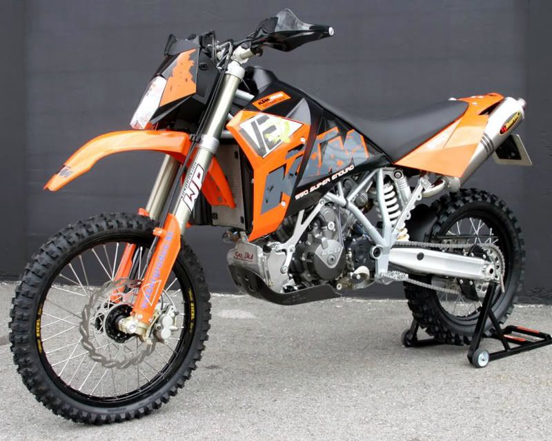

notabene tak właśnie wyglądal pierwszy SE
Obrazek
koła będą pasować, przy zmianie na koła z ADV nawet nie musiał byś ruszać pompy hamulcowej.. :D
większy skok zawieszenia by się oczywiście przydał, więc tutaj wymiana zawieszeń by wtedy wchodziła w grę.. :)
